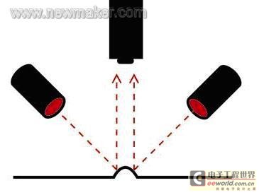

表面光照明:表面光照明一般采用环状或点状照明,与相机处于同侧。环行灯是一种常用的表面光照明方式,很容易安装在镜头上,可给漫反射表面提供足够的照明。表面光照明使用的是表面光源。表面光源提供工件表面的普通照明,目前的应用趋势是使用环形的表面光源提供多个方向和入射角的表面照明。天准公司的影像测量仪提供了6环8区的表面光照明,总共48个独立的分区可控,每个分区可以独立控制开关以及亮度,亮度等级高达200级。并且每一个环的入射角度不同,确保对于不同工件可以提供不同的照明方式。

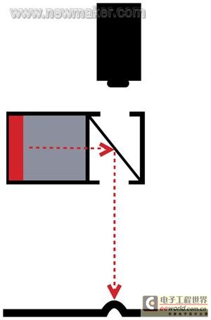

同轴光照明:同轴光照明是与相机的轴向相同的方向的光照射到物体的表面。同轴光照明使用一种特殊的半反射镜面,将光线反射到相机的透镜轴方向。半反射镜面只让从物体表面反射并垂直于透镜的光线通过。同轴光源提供的这种照明技术对于实现扁平物体且有镜面特征的表面的均匀照明很有用。此外,此技术还可以实现使表面角度变化部分高亮,因为不垂直于相机镜头的表面反射光不会进入镜头,从而造成表面较暗。
