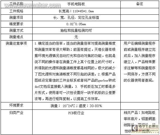

下面以PCB电路板测量为例,通过建立测量任务和运行测量任务两个环节来进行自动批量测量的实例介绍。以便质检人员更加详细的了解天准自动影像测量仪的“自动批量测量”功能。
(一 )建立测量任务
newmaker.com
1. 取一片PCB电路板放置到测量平台上,使用夹具固定牢固。
newmaker.com
图1. 待测工件PCB电路板
2. 使用平台操控按钮移动PCB板到可视范围,调节Z轴高度、调节轮廓光源强度,直至成像清晰。
3. 使用“坐标”工具中的“两点确定坐标系”来建立工件坐标系:移动测量平台,找到PCB左下角的圆孔,按照“整体提取线”的操作方式提取出一个圆,移动测量平台,找到该圆孔右边的大圆,以同样的方式提取出第二个圆,再用坐标工具“两点确定坐标系”选择这两个圆即可以利用这两个圆的圆心建立一个坐标系基元。
newmaker.com
图2. 建立坐标系
3. 建立坐标系后,就可以对其他需要测量的部分进行测量。如下为各类测量基元时的演示。
newmaker.com newmaker.com
图3. 扫描寻边取线及扫描取圆
5. 产品在加工过程中会留下少量毛边,天准Vispec软件有去毛边方式和计算毛边方式,所以不会影响用户对测量尺寸的要求。
newmaker.com
图4. 轮廓光中扫描圆去毛边图片
6. 镀层上铜会有反光或被氧化的情况,此情况不会影响天准Vispec软件寻边时的效果和测量结果的准确性。
newmaker.com
图5. 扫描取弧的图片
7. 使用测量工具,测量需要的各个基元,并进行必要的标注。
