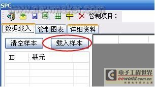

1. 点击主工具栏中的“SPC”图标,弹出SPC主界面;
2. 点击“载入样本”,选择Output目录,打开例如“2008-5-17”子目录,选择数据文件;

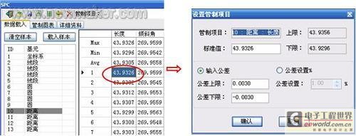

3. 在右侧的数据列中双击需要管制的数据项,弹出“设置管制项目”对话框
newmaker.com
4. 输入标准值和公差范围;
5. 重复3-4步,添加多个管制项目;

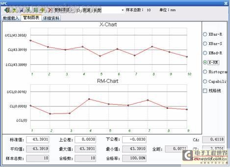

6. 切换到“管制图表”,可以查看XBar-R、XBar-S、XMed-R、X-RM等管制图表。
