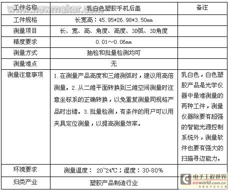

塑料工件在工业生产中占据了很大比例,因此也是影像测量仪检测的常见对象。下面以一个塑胶手机后盖的工件为例,对其主要的几何参数例如长宽高、角度、高度等进行测量。以便测量人员对天准影像测量仪的功能及操作过程有进一步了解。

表1. 工件测量需求说明
