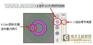

2.对于白色的IC卡,推荐使用表面光源的最内两环进行照明,亮度调节要合适,保证卡面成像纹理最多;

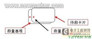

3.测量厚度时,需要使用相同材质的物体放在下方作为测量基准,进行相对高度测量。(使用相同材质作为基准,可以提高测量精度)

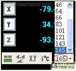

1.镜头调节到最大倍数:

2.使用表面光源的最内侧两环进行照明:

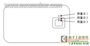

3.选择三个测量位置,如下图所示,使用自动聚焦点在这三个位置各自测量一个点:
newmaker.com
4.测量各个点间的距离
5.输出“距离”基元的Z数据属性

1.需取一张相同材质的卡片置于待测卡片下方
newmaker.com
2.使用与“卡槽测量”中相同的方式测量卡厚即可(end)
