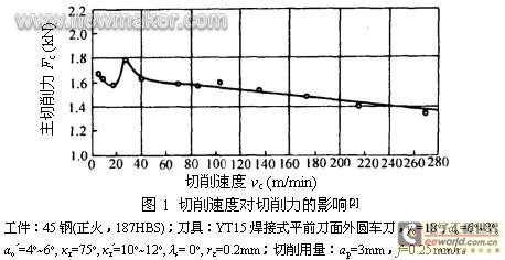

金属切削过程可理解为切削层金属(工件上要被切去的金属层)受刀具的推挤后产生塑性变形,从工件上分离下来形成切屑的过程。切削层金属的变形是刀具给予力作用的结果,这个力就是切削力,它是金属切削过程中重要现象之一[1-4]。影响切削力的因素有很多,切削速度对其影响有着较为特殊的规律。传统的实验中,切削速度受工件直径的影响,导致实验效果不明显,甚至不理想。
本文拟采用变频器实现机床主轴的无级调速,进而是切削速度也能无级变化,从而使每次实验都能得到较为理想的实验效果。
2 切削速度对切削力的影响规律
切削脆性金属材料时(如灰铸铁、铅黄铜等),切屑呈崩碎状,塑性变形小,刀-屑摩擦小,故切削速度对切削力的影响不大。但切削塑性金属材料时(如45钢、球墨铸铁等),切削速度对切削力的影响如图1所示。一般地,切削力分为x,y,z方向的3个分力,其中z方向的分力为主切削力,用Fc表示。由图1可看出,Fc随切削速度vc的升高,呈现“减-增-减”的趋势,Fc-vc的这种关系又称为“驼峰曲线”,这主要是受积屑瘤的影响所致。塑性材料切削中,在vc不高而又能形成连续切屑时,刀具切削刃附近常常粘着一块剖面呈三角形的硬块,称为积屑瘤,其高度Hb受vc影响,Hb越高,使得实际前角越大,导致切削力越小。vc<20m/min时,随vc的升高,Hb逐渐升高,使Fc逐渐减小,在vc=20m/min附近,Hb升至最高,使Fc出现极小值;在20m/min 30m/min时,随vc的升高,再无积屑瘤出现,Fc缓慢减小。
