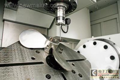

Renishaw RMP600是一种紧凑型高精度触发式测头,采用无线电信号传输,不仅具有自动工件找正测头的所有优点,还能够在各种加工中心上测量复杂的3D工件几何特征。RMP600的结构坚固,采用成熟的半导体电子元件和无干扰信号传输方式,能够适应极恶劣的机床环境。
RMP600采用独创的RENGAGETM应变片技术,能够比标准机械式测头实现更高的精度水平。RENGAGETM技术结合了独创的传感机构和先进的电子装置,能够在成型表面上进行亚微米级的3D测量,甚至还可以配用更长测针进行测量。采用应变片技术还可使RMP600在更低和高度稳定的触发力下触发,测针不易弯曲,预行程可忽略不计,因此精度更高,并同时保持了良好的抗撞击能力。
newmaker.com
RMP600测头是世界上第二款采用跳频技术 (FHSS) 的触发式测头。与传统的无线电传输系统不同,RMP600的跳频传输系统不使用专用的无线电信道。测头和接收器通过连续的频率同步“跳动”,因此允许多个测头系统和其他工业设备共存。
RMP600的信号与RMI接收器配对,进行长距离传输,几乎不受干扰。测头的跳频传输意味着RMP600和RMI一旦配对,就可同步跳频,提供可靠的通讯。可通过M代码信号“开启”无线电测头。该系统符合欧盟、美国、日本、加拿大、瑞士、澳大利亚、中国和其他许多国家的无线电通讯标准。
