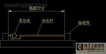

1.内径测量
1)量具校准:百分表(或者千分表)和加长杆安装好,放在标准件校准,使百分表读数为零。示意图如下:
newmaker.com

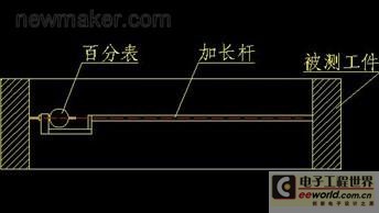

2)内径测量
将百分表和加长杆放在待测工件上,观察百分表读数,该读数就是待测工件尺寸同标准件的差值,由此得出待测尺寸,示意图如下:
newmaker.com

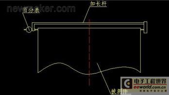

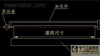

2. 外径尺寸测量
1)量具校准:将百分表和加长杆安装好,放在标准件校准,使百分表读数为零,示意图如下:
newmaker.com
2)外径尺寸测量
将百分表和加长杆放在待测工件上,观察百分表读数,该读数就是待测工件尺寸同标准件的差值 ,待测尺寸由此测得,示意图如下:
newmaker.com
