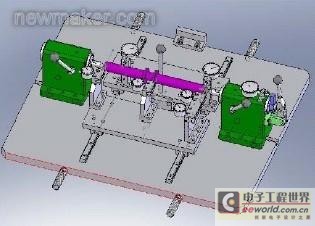

3.原理
采用两个顶尖,把工件顶起定位,另用一个测量头为钢球对工件进行检测,由百分表(或千分表)进行读数,另配一个标准件,其读数与标准件进行比较,即可得到测量值。测量头采用精密导轨滑动。
检测工具三维图例:
newmaker.com
