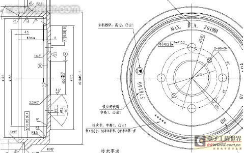

零部件1方案:
newmaker.com
检具设计简略说明:
以中间A基准孔为主定位基准孔,主定位销采用固定式圆锥销,其上部按最大实体设计圆柱销,下部为圆锥形式。圆形工件,对周向自由度不需控制,所以不设置辅助定位销。其它五个孔分别采用固定测量销进行检测。
工件能插入检具为合格,否则为不合格。
材料:主体采用45钢,调质。测量元件采用工具钢淬火。表面发黑处理。
加工周期:一个月

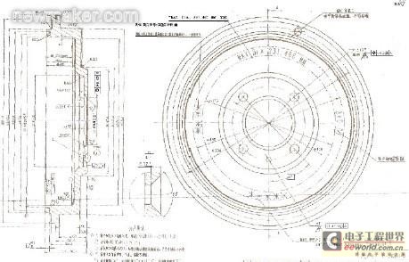

零部件2方案:
newmaker.com
检具设计简略说明:
以中间A基准孔为主定位基准孔,主定位销采用固定式圆锥销,其上部按最大实体设计圆柱销,下部为圆锥形式。圆形工件,对周向自由度不需控制,所以不设置辅助定位销。其它七个孔分别采用固定测量销进行检测。
工件能插入检具为合格,否则为不合格。
加工周期:一个月

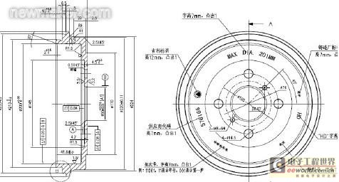

零部件3方案:
newmaker.com
检具设计简略说明:
以中间B基准孔为主定位基准孔,主定位销采用固定式圆锥销,其上部按最大实体设计圆柱销,下部为圆锥形式。圆形工件,对周向自由度不需控制,所以不设置辅助定位销。其它六个孔分别采用固定测量销进行检测。
工件能插入检具为合格,否则为不合格。
加工周期:一个月
