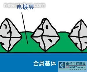

在电镀粘合时,砂轮颗粒通过电解液和镍或铬的沉淀,着床到导电盘上(图1)。这种加工工艺具有随机特征,它会影响到所检测的质量特征。为了对砂轮衬层进行特征化描述,采用了大量的各种不同的检测特征。通过检测得到的重要特征有粘合硬度、颗粒大小和颗粒密度。此外,也把刀刃静态数、刀刃动态数和刀刃动态间距等数据用于对刀具表面的评价上。后两种参数已经包含了工艺的动态性,采用当今先进的测量技术,测量费用会比较高一些。

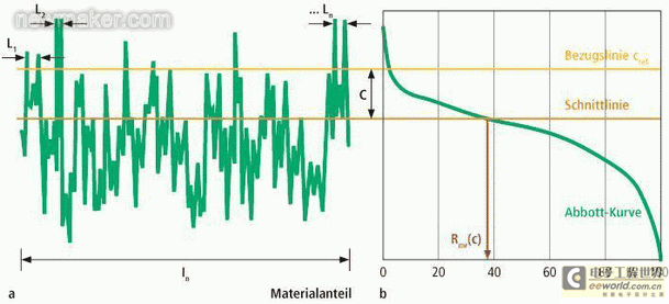

砂轮质量评判的另一重要的检测特征便是材料承重比例和材料比例曲线(Abbott曲线),如图2所示。材料承重比例在一定数值上反映出砂轮表面在3D剖面上低于这个数值时的百分比。这个参数对于砂轮使用状况与具体加工任务之间关系的评判来说是非常重要的。在研究项目框架内,通过FGW Remscheid e.V.与GFE Schmalkalden e.V.这两家公司的合作和一个协作委员会的参与,研发出了一种无接触的测量技术方案,用于测定材料承重比例。为了使该测量技术方案发挥效力,我们在电镀砂轮所获得的测量结果和加工结果之间进行相关性研究。

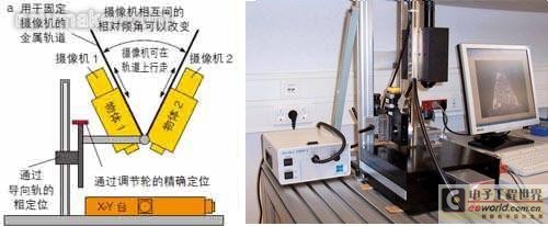

第一步是在结合使用立体和同焦显微镜的条件下,对图像处理方法和图像摄影策略以及试验台规划、设计和加工进行开发,以便自动和客观地测定砂轮上的材料承重比例。鉴于材料承重比例的定义,首先借助于一种3D光电测定技术,对这种检测特征进行无接触的测定。试验在一个新式的试验台上进行(图3)。采用这个试验台,可以通过立体显微和工作间距的变动,在显微范围内生成3D图像数据。所生成的数据构成了开发测定材料承重比例所需对数法的基础。

采用无接触工作法测定电镀砂轮的承重比例
第二步便是对砂轮加工结果进行相关性研究。为此目的,采用可复制的参数组来生成符合实际的磨损状态,并进行一系列的磨削试验。然后通过对刀具和工件特性进行的电子光栅和显微照相测,在新型光电子结构的基础上,采用新研发的图像处理技术的成果实现补偿。通过这种重复性的过程,可以验证所测得的材料承重比例和真实的砂轮加工结果之间的关联性,也可借助于仪器实现图像收集方法的功能和可使用性。
最终在该研究项目内开发出了一种测定电镀砂轮材料承重比例的无接触的技术工艺。这项工作的仪器基础是实现了一种立体显微和共焦显微技术相结合的试验场所。
