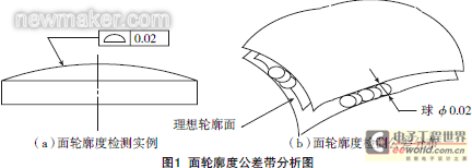

面轮廓度检测技术研究
如图1所示,面轮廓度公差带是包络一系列直径为公差值0.200mm的球的两包络面之间的区域,诸球的球心应位于具有理论正确几何形状的面上。当被测要素的理想轮廓相对基准没有位置要求时,属于形状公差;当被测要素的理想轮廓对基准有位置要求时,属于位置公差[1]。

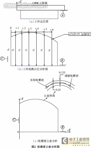

数字化检测面轮廓度误差:在产品CAD模型被测面上提取理论测量点,将得到的型面上点位的理论数据及法矢方向,编辑成一个理论数据文本文件, 再应用数控测量矢量点程序对零件轮廓进行测量,得到实际点位, 通过实际点位与理论点位进行比较, 判断被测点位沿矢量方向的总误差是否满足公差要求[2]。其轮廓度误差评定是沿着被测面每点的法向将X、Y、Z 3个方向综合评定,采用公式:fi=I×(Xi-xi)+J×(Yi-yi)+K×(Zi-zi)(1)式中,I、J、K分别是X、Y、Z 3个方向的矢量分量,Xi、Yi、Zi为各点实际坐标值,xi、yi、zi为各点理论坐标值。
当面轮廓度为形状误差时,可根据测量点的坐标值,与曲面进行最佳拟合,达到所有测量点的最佳状态,进行最终的点位评定。
当面轮廓度为位置误差时,可根据测量点的坐标值,在所给定的位置方向上(所标注的基准上)不能进行平移和旋转,其他方向上可进行任意的平移和旋转,直到所有的点位达到最佳状态,进行最终的点位评定。轮廓度公差分析如图2所示。
newmaker.com
如对下面工件进行检测:
根据曲面特征点的布局要求,在产品模型上提取被测部位的理论点位数据。利用矢量点的自动检测功能对这些点进行实际测量,用公式(1)计算出点的总误差,还可以通过观察每个实际测量点的坐标值, 分析出被测轮廓相对于理想轮廓的偏离状态。
