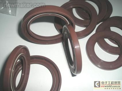

一、O型密封圈简介
由一个或几个零件组成的环形罩,固定在轴承的一个套圈或垫圈上并与另一套圈或垫圈接触或形成窄的迷宫间隙,主要功能是防止润滑油漏出及外物侵入。根据形状类型划分,密封圈有V型密封圈、O型密封圈、矩型密封圈、Y型密封圈、YX型孔用挡圈等,其中O型密封圈最为常见。下面以O型密封圈为例来研究它的测量解决方案。

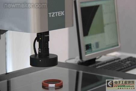

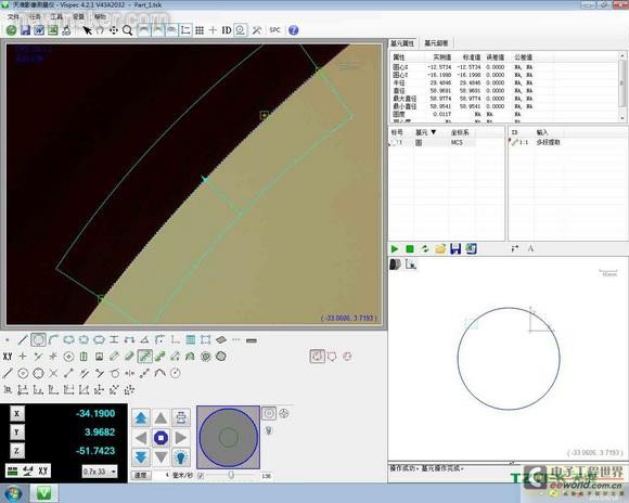

近年来,天准科研团队采用机器视觉测量工件的几何尺寸,在这种视觉检测方法中,视觉传感器和被测工件保持不动,工件的整个轮廓处于视觉传感器的现场范围内,由于是非接触式测量,对密封圈工件几乎无损坏,天准测量技术涉及自动聚焦、相机标定边缘检测、跟踪、边缘链接、边缘点拟合几大关键技术,实现密封圈的自动、高精度、无损检测。
