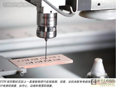

EDM线切割机装配在线测量装置后,工厂可以在EDM加工前后进行检验、确认部件,无需从机器上取下部件。同样,最近开发的EDM线切割机接触式探头在线测量系统使得机床可以读出探头数据、理解逻辑语句。这意味着机床可以测量布满工作台的经过切割的零部件,标识出那些可以移除的处于公差范围内的零部件,还可以送回那些需要重新切割,使之符合公差要求的部件。另外,未来装配了气动夹头夹持接触式探头后,整个流程可以不需要操作工的干预。
需要注意的是,实际上,通过利用线电极材料的电脉冲,EDM线切割机一直都能进行在线探测。但是,当机床利用这种电极丝进行测量时,工厂只能进行有限的测量,如找到中心、边缘和角落。这个过程不能标识壁的平直度或测量部件的其他轮廓。
同样,采用电极丝测量,探头(电极丝)和工件之间会存在一个缝隙,使得接触时能产生电火花。这种探测方式的精度相当高(可达±0.0001"),但是会有其他一些变数,如部件上的毛刺、脏污和其他可能落在电极丝和工件之间的颗粒,使结果产生偏颇,从而造成读数误差
对于精密的工业加工,工厂主要采用EDM线切割在线测量验证工件的切割正确性,并满足关键部件轮廓参考点。不幸的是,这种探测/测量水平不可能用EDM电极线来作为探头,主要原因在于电极线只能测量部件轮廓的最高点。
另外,即便利用电极线探头可以实现这种先进的探测,但在航空和医疗领域,都不能接受这种测量方法。主要是因为当测量关键部件时,EDM电极线产生的电脉冲/火花会在部件上形成印记,从而影响部件的整体性。
另一方面,使用圆形蓝宝石球这种传统探头,接触点会很细小,不会对工件产生任何损害。而且,由于接触点非常细小,正好接触到残渣或障碍物的可能性也非常低。

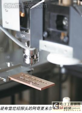

除了航空和医疗行业的严格要求外,由于EDM电极丝探测的天然局限,使得很多EDM制造商,包括阿奇夏米尔,努力开发新的产品,将准确接触的探头结合到EDM丝线切割工艺中。另外,在线接触式探测与传统工具机甚至是辛克型电火花成型加工相结合并没有任何新意,但是将其用到EDM线切割上则是一种新的能力。完成任务所需的所有单个技术组件都已经具备,但是需要多年的开发才能准确地知道,如何才能将这种探头融入到EDM线切割中,进行有效的在线接触式测量。
EDM OEM制造商们克服了两大障碍。一个是机械方面的难题,即如何装配夹具,把探头夹持在EDM头部;在控制方面,探头的功能必须与机床的CNC系统整合。
newmaker.com
机械挑战
大多数EDM头部的设计不能支撑很大的重量,在头部一侧装配实际的工具夹具会产生不平衡,影响EDM线切割加工。幸运的是,有些品牌如GF阿奇夏米尔推出的EDM线切割机床,带有很坚实稳固的头部,可装配夹具,同时不会牺牲机床性能。
机械方面的另一个难题是,需要能够伺服驱动Z轴,这在EDM线切割中并不需要。在线接触式测量需要机器可以Z轴伺服驱动,这样探头可以往下测量工件,结束后向上退出。但是,最重要的是,这种方式可以沿着Z轴方向,对任何点进行测量和记录,测量壁厚即用这种方式进行。
包括阿奇夏米尔在内的大多数EDM OEM厂商,都可以通过在设备上配置Z轴伺服驱动能力来解决这个难题。因为许多这些厂商已经开发出辛克型EDM用伺服驱动系统,对这些Z轴系统以及如何使用探测器有了广泛的了解。另外,这些现有的知识也有助于将传统测量技术应用于EDM线切割机的CNC系统。

在线接触式测量技术要求EDM线切割机的CNC系统有能力补偿接触式探针与机器头部两个不同中心线的位置。业内很多机器都有这种补偿能力,因此也就不成问题。
针对这一问题,阿奇夏米尔开发出补偿纠正功能。通俗而言,在标定后,机器的控制系统能够准确知道电火花丝线中心线和X-Y轴线上探测器的中心位置。在探测器进入位置进行测量时,控制系统就可以对这个距离进行补偿。
对于EDM线切割在线测量控制系统而言,主要的挑战是,设备对部件轮廓的关键点进行测量时,缺乏特定的周期。
阿奇夏米尔的解决方案是,在机器的控制系统内部采用宏程序B编程。这种程序命令机器按照规定的位置移动,在X、Y、Z轴上进行测量,采集原来与EDM线切割工艺不相关的关键点的数据。
利用探测到的数据,机器可以数学方程生成报告,验证部件切割前实际定位是否正确。报告同时显示,在切割后,所需测量部件关键点的尺寸或公差符合要求。
宏程序B编程使用了逻辑语句,EDM线切割机的CNC可以读出“如果-那么”这样的程序语句。如,如果特定工件的几乎尺寸还没有按照规定切削到位,CNC就会命令机器返回到那个部位进行重新切割,直至达到规定要求。

自动接触测量
目前,机械夹具一般由人工安装,用以夹持EDM线切割机的在线测量探头。但是,采用了气动卡盘后,可采用机器人更换工具,将探测器自动装卸到EDM线切割机上。
现今大多数工厂都会安排工人进行部件审核。一名机器操作工将装上探测器,测量部件,取下探测器,启动开车按钮,继续切割。切割后,再装上探测器,运行宏程序B编程,对部件的关键点进行测量。然后机器会标识出,哪些部件符合规格要求,哪些需要再次切割。
