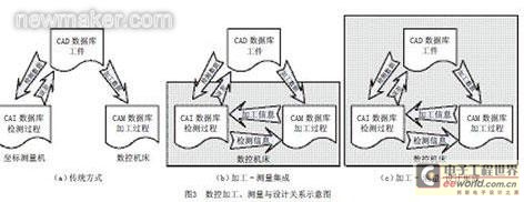

尽管数控机床在线测量具有诸多优点,但现有的在线测量系统,大都是专用的,测量功能单一,不能满足加工零件的复杂性、多样性需求。在机床在线测量系统基础上,将其与CAD系统进行集成,经过CAD系统的二次开发,实现测量编程和仿真验证,增大了数控机床在线测量的灵活性及工作范围,实现了设计+加工+测量(Design-Manufacturing-Inspection,简称D-M-I)的集成。数控加工、测量与设计三者在不同阶段的集成示意图如图3所示。

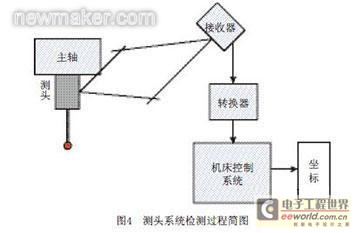

在线检测系统中直接影响精度的关键部件是测头[6],具有搜索前进的能力的触发式测头最为常用[7,13-14],向数控系统提供触发信号以获得触发点的坐标[9,13]。测头系统最关键的一个功能是可生成程序中断指令,当测头测端与被测工件接触时,测头系统向数控机床发送一外部中断请求(该中断请求由测头触发信号提供)。当机床控制系统接收到中断后,便通过定位系统锁存此时测端球心的坐标值,以此来确定测端与被测工件接触点的坐标值。测头系统检测过程如图4所示。
newmaker.com
接触式测头较其他测头拥有更高的测量精度,同时接触式测头由于结构简单、使用方便、制造成本低以及较高的触发精度等优点,在数控机床在线检测系统中被广泛应用。
