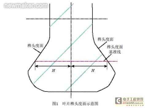

对复杂薄壁燕尾型榫头叶片,设计及测量的基准一般为燕尾型榫头的度面,测量时可以将测量坐标系直接建立在榫头度面上,也可以采用测具测量,将测量坐标系转移到测具上。
(1)无测具测量。
没有测具时,以榫头度面及端面为基准,将测量坐标系建立在榫头上,在叶片榫头两度面上,分别测量4个点,构造2个平面,计算两个度面的中分面作为测量坐标系的Y轴方向及Y轴方向的零点,计算两个度面的交线,测量坐标系的X轴方向,交线与榫头端面的交点为X轴方向的零点,榫头度面中分面分别向两度面平移H值,与两度面相交两条平移线,两平行线构造一平面作为测量坐标系Z轴的零点。叶片榫头度面结构如图1所示。

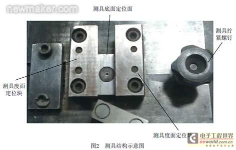

复杂薄壁燕尾型榫头叶片测具设计原理是:旋动拧紧螺钉,测具底面定位块带动叶片榫头底面向上运动,当叶片榫头度面与测具度面定位块贴紧时,叶片榫头基准线到达一定高度,叶片固定在测具中。以测具的定位面为基准建立测量坐标系,测具结构如图2所示。

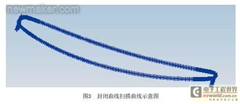

该叶片叶根部位型面曲率变化大,而叶尖型面曲率变化比较小。一般型面测量时,程序编制是一个循环测量的过程,每个截面都是从叶片进气边开始扫描到排气边结束,再将多余部分进行裁剪,形成一个封闭的曲线如图3所示。
newmaker.com

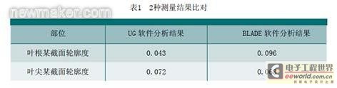

初次加工为了防错,用2种方法对叶片进行测量分析。第一种方法是将叶片的所有部位进行采点测量,为了避免测球半径补偿时带来的测量数据误差,在采点时关闭测量补偿,将测量数据导入UG与数模进行比对,比对时将测具数据整体偏置一个测针半径值。第二种方法是在PC-DMIS测量软件下用Blade分析软件进行分析。2种测量方法测量数据对比如表1所示。
newmaker.com
由表1可以看出,在叶尖部位,由于叶型曲率变化比较平缓,测量结论只差0.004mm,而叶根部位截面由于叶型变化比较大,相差0.053mm,所以不能直接对叶根型面进行扫描评价。
在测量叶型轮廓度时用两种方法,叶尖截面(全封闭截面)采用全封闭扫描,利用叶片专用分析软件BLADE进行分析评价;叶根截面采用采点的方式进行测量,实测点与CAD模型进行对比输出。
