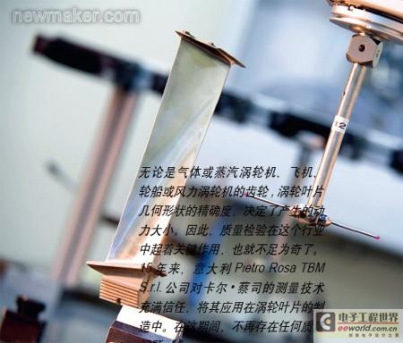

作为一家为航空航天工业,以及为石油、天然气和航运业提供涡轮机和压气机叶片的领先制造商之一,Pietro Rosa公司在关键部件得到高性能应用方面颇有心得。从钢、镍到钛,材料仅仅起着从属的作用,意大利人对其组合有着深思熟虑的计划。Pietro Rosa制造的零部件的大小千差万别,所加工的叶片规格小到仅仅35mm,大到 1.7 米。然而无论零部件大小,有一点是相同的:质量检验的重要程度与其复杂程度成正比。
“使用蔡司的测量系统使我们感到非常自豪,这个名字就意味着质量和精度。”Pietro Rosa公司维护和自动化经理Stefano Pradolin先生介绍说:“这些机器大大提高了我们的测量结果。”

叶片尺寸的检验不是一项简单的工作, “平面”是最具有挑战性的。它们包括任意形状的表面,只能通过扫描检查。叶片的基部即根部非常窄小,这里的公差一般比较大,在0.2-0.3毫米。而圆柱形、平面或圆锥形的尺寸相对比较容易测量,但公差要求却非常严格,在0.01-0.02毫米,即10-20微米之间。 而那些不超过1微米的测量公差只能借助测量仪进行检测。

自1996年以来,Pietro Rosa一直信任卡尔•蔡司的测量技术。Pradolin说:“在那之前,我们只是使用手工测量涡轮叶片。”手工测量过程容易发生错误,因为员工只能根据模型比较任意表面。 如此反复引起的尺寸偏差,会对客户的产品产生极其深远的影响,在极端情况下,飞机引擎或其它涡轮机就有可能发生故障。Pradolin说:“我们的客户是使我们确信必须转换到坐标测量技术的决定因素。”
第一台三坐标测量仪很快就被选定了。当时,卡尔•蔡司 的UMC 850是市场上唯一具有主动扫描技术的测量仪。它测量物体是通过连续扫描的测量,而不是用探头逐点进行测量。对Pietro Roas来说,这是当时测量涡轮机任意叶片表面的唯一方法。因此Pradolin对他购买蔡司仪器的决定从来没有后悔过。“我们从一开始就非常满意,自从转换设备以来,我们和客户之间没有出现一例质量问题。”另外还有一个因素使他对蔡司充满信心:“卡尔•蔡司近年来不断增强其测量技术,测量仪器和软件总是保持最先进的技术。基于这个原因,在过去15年里,Pietro Rosa已多次投资新的系统。该公司目前有9台测量仪在工作。
