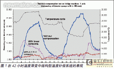

GR&R 的通过,确定了测量系统可以用于生产线的验收及生产制造环节的质量控制。由于GR&R 测试使用加工工件并涵盖整个零件尺寸,整个测试过程一般会超过48 小时。在宽温度环境下,测量系统的宽温带设计及温度补偿功能,在整改测试环节中会起到至关重要的作用。Global Silver SF 机型配备结构性温度补偿系统,是针对时间/ 空间温度波动进行测量结果补偿的新技术。
基于15 个温度传感器( 测量机上14 个、工件上1 个) 所组成的网络,可识别测量机和被测工件温度的变化并对测量结果进行补偿。这种技术不仅考虑了材料的自然线性扩张,也通过测量机的数学模型, 考虑了复杂结构的变化。因此测量机可在15 - 35°C 的宽温度范围内进行测量;图1 中展示在42 小时温度渐变中结构型温度补偿系统的表现。

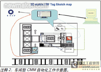

车间型CMM 用于SOP
完成PPAP 后,已确定生产线处于统计受控状态。此时,车间型CMM 系统将用于生产过程的工件抽检环节。这个测量过程是一个长期恒定的检测过程。整个检测周期会跨越4 个季节,也就意味着测量系统将经历15℃至30℃的渐变过程,这对测量系统的稳定性提出了更高的要求。
现场操作人员将根据质量工程师和现场ME 的要求,对生产制造工件首件、中件、末件、不定期抽查件和换刀件、换型件进行检测。
车间型CMM 软件操作界面将提供一切可以用于追查质量的辅助信息交付窗口,如:为用户提供2D matrix 扫描枪, 用户可使用扫描枪扫描喷在零件上的2D 码,软件将根据2D matrix 的编码信息自动完成测量程序的选择、生产线编号等, 提供可选择的测量目的以及操作者的信息等等。
车间型CMM 软件操作界面还将提供用户选择测量程序的交付窗口,通过该窗口用户可以根据需求按工序测量、按刀具测量、按项目或尺寸测量。在提高检测效率的同时降低操作复杂性和出错概率。(end)
