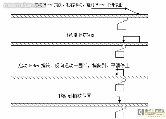

3) 精确定位,回零的精度将直接影响到测量的精度,固高板卡提供Home+Index 的回零方式,能够将回零精度达到微米级。提供的回零流程为:
a)启动Home 捕获,当Home 捕获触发时,运动到Home 捕获触发时的位置
b)运动停止后,启动Index 捕获,反向运动一圈半
c)当Index 捕获触发时,运动到Index 捕获触发时的位置
d)运动停止后,将目标位置和实际位置清0
