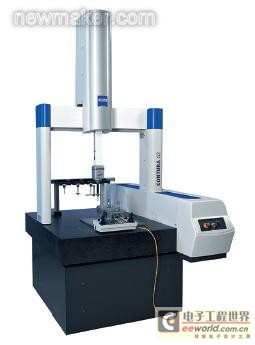

2011年3月,Pratt&Miller决定为质量检验实验室配置一台蔡司三坐标测量机来满足这些需求。经过对部件体积尺寸、目标公差和可用空间等关键因素进行的分析,以及对带有VAST主动扫描的CONTURA G2 10/12/6的全面考核,确定该机型就是公司满足新的和不断增长的测量需求的最佳解决方案。同时Pratt&Miller选择了具有快速扫描速度的VAST XT探头,以保证收集更多的数据,获得更详尽的信息。

“一些更加复杂的零件,如滚刀,从开始到完成包括外加工程序在内,总共需要两个月的时间,其中加工时间和相关的检验时间超过总加工时间的一半,”作为Pratt&Miller公司的质量保证经理的Frank Wilson先生这样解释。为保持这些部件长期处于领先地位,如赛车和其它一些Pratt&Miller公司已经拓展进入的领域,对产品的加工速度和重复精度要求极高。他们采用蔡司CONTURA G2 一天平均测量大约12 个部件,包括旧零件的复检。根据加工程序的不同,每天可检测的工件数量不同,有些天可能超过100 件。
CONTURA G2 为Pratt & Miller 公司节省了大量的检验时间。例如,在使用蔡司三坐标测量机后,立柱的检验时间从2 小时缩短为20 分钟。过去这样的手动检验过程需要10 到20 个工具,现在仅需一台蔡司三坐标测量机就可完成对工件的任何部位和尺寸的测量。
由于经过一段时间的使用,操作人员对其功能的认识日益提高,最近他们对CONTURA G2 的使用率比预期的更高。Pratt&Miller 甚至设置了第二个夹具,为将要检验的其它部件作好准备。所有操作人员正在提高使用CALYPSO 测量软件程序的测量速度,有赖于使用CONTURA G2,Pratt&Miller 自身的产能和质量得到极大提高,因此赢得了更多对公差要求极高的产品订单。“本地化的技术服务支持帮助我们最大限度的利用三坐标测量机。”Frank 说。
当Pratt&Miller 的员工决定使用CONTURA G2 测量赛车的悬挂调整仪,以便更好地了解它们对设置变化的影响时,他们被CONTURA G2 所带来的优异表现震惊了。为了最大限度地提高装置设定过程中的一致性和产品性能,需要对这些悬挂装置仪进行精密测量,以确定装配公差的堆积对仪器精度的影响。蔡司三坐标测量机很快让他们找到需要改进的地方。
CALYPSO 计量软件为Pratt&Miller 带来的最大帮助的功能之一就是图形输出。现在,通过CALYPSO 测量软件他们可以直观地检查圆度和定位实际位置,并对公差高点进行及时返工。“这在以前是无法想象的。可视化图形输出帮助我向同事迅速显示当前的实时情况,而不再需要绘制草图,”Frank 说,“它帮助我们避免错误的发生,使我们对质量具有更加强大的控制能力。例如,有时一个工件由于受到卡盘爪的压力变成“三椭圆形”。此类工件的精度可能已经在标准范围内,但完全有很大的提升空间,通过可视界面的帮助我们可以直观进行交流以表达我们的需求。”CALYPSO 的另一个好处是其镜像功能,可以实现对赛车左、右零部件进行最佳处理。在某些情况下,它可以节约了技术人员一天的编程时间。
