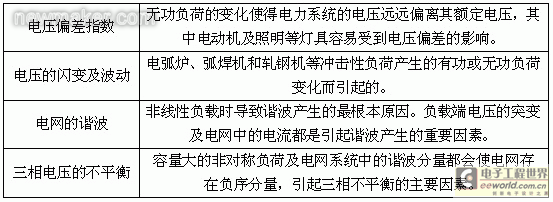

2.衡量石化行业电能质量的指标
石化行业电能质量的指标相较于其他行业并无差异,但由于其自身电网系统的复杂性就决定了其对电能质量的要求更为苛刻,衡量石化行业电能质量的指标主要有以下几点:

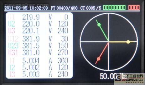

测量功能
newmaker.com
APMD网络多功能仪表实现全部电力参数的测量,包括实时电流、电压、 有功功率、无功功率、视在功率、频率、功率因数。

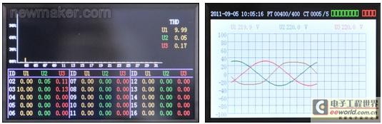

电能质量分析功能
newmaker.com
电压总谐波、电流总谐波、2-31次电压电流分次谐波、电压波峰系数、电话波形因子、电流K系数、电压电流矢量分析、电压电流不平衡度分析,电压电流序量、波形跟踪。
