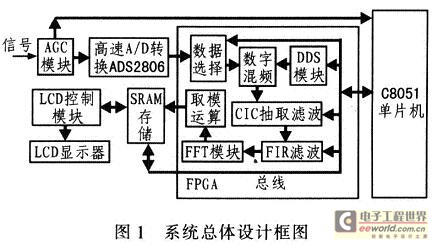

图1为系统设计总体框图。该系统采用C8051系列单片机中的 C8051F121作为控制器,CvcloneⅢ系列EP3C40F484C8型FPGA为数字信号算法处理单元。系统设计遵循抽样定理,在时域内截取一段适当长度信号,对其信号抽样量化,按照具体的步骤求取信号的频谱,并在LCD上显示信号的频谱,同时提供友好的人机会话功能。该系统最小分辨率为1 Hz,可分析带宽为0~5 MHz的各种信号。
由于单片机C8051 F121内部集成A/D转换器,能够有效测量自动增益控制AGC压差,计算出对输入信号的放大倍数;另外,该单片机内置高速控制内核和丰富的存储器,使其能够控制整个系统;EP3C40F484C8型FPGA内置丰富的存储器资源,确保该系统具有足够的空间存储采集的点数,完成离散傅里叶变换、数字滤波器、数字混频等信号处理。

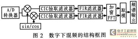

3.1 数字下变频FFT
随着高速A/D转换和DSP技术的发展,数字下变频的快速傅里叶变换FFT(Fast Fourier Transform)技术能够有效减少传统FFT技术存在的内存不足。在高中频、高采样率系统中实现信号频谱的高分辨率、低存储量和低运算量,从而极大提高系统的实时性。
图2为基于数字下变频的FFT技术的实现原理框图。

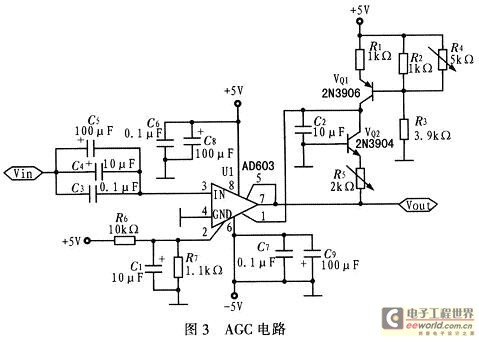

4.1 AGC电路
输入信号经高速A/D采样,信号幅度必须满足A/D的采样范围,最高为2-3V,因此该系统设计应加AGC电路。AGC电路采用AD603型线性增益放大器。图3为AGC电路。
