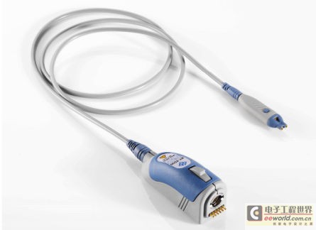

有源探头
newmaker.com
有源探头的优点包括对信号源的负载很低,探头尖端具有可调的直流偏置(对直流电平上叠加的交流信号具有高分辨率),以及能够被示波器自动识别,无须手动调节。有源探头具有单端型及差分型两种类型。有源探头采用了诸如场效应晶体管等有源元件,其输入电容非常低,对于在大频率范围内保持高输入阻抗来说很有好处。它们还可以用来测量阻抗未知的电路,并且允许使用更长的接地线。由于有源探头的负载极低,所以当连接至高阻抗电路时(无源探头的负载相对来说过大),有源探头是必不可少的。
然而,有源探头中的集成缓冲放大器只能在有限的电压范围内工作,而有源探头的阻抗取决于信号的频率。此外,虽然有源探头可以用来处理上千伏特的电压,但其毕竟是有源器件,机械可靠程度比不上无源探头。
