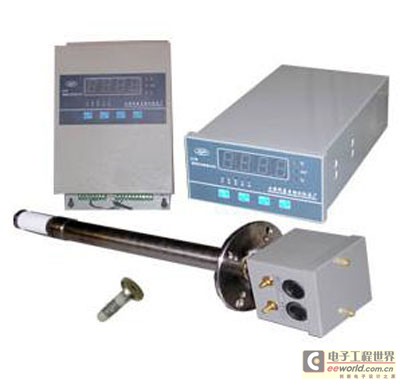

氧化锆氧量分析仪的构成是由氧传感器(又称氧探头、氧检测器)、氧分析仪(又称变送器、变送单元、转换器、分析仪)以及防尘装置、热电偶、加热器、标准气体导管、接线盒以及外壳壳体等组成。
防尘装置由防尘罩和过滤器组成,能防止烟气中的灰尘进入氧化锆锆管内部,使锆管元件免受污染,并能起到缓冲气样作用。
氧化锆管元件是氧探头的核心部件,由它产生氧浓差电势信号。氧化锆管是陶瓷类金属氧化物,使用时必须避免剧烈震动,以免损坏锆管元件。
热电偶是探头内置加热器恒温控制之用,也是测量锅炉、窑炉烟道中被测气体的温度的元件,为氧量计算提供一个温度信号。加热器的作用是提供氧化锆固体电解质元件正常工作所需的温度,从而使其在低于600℃的被测烟气环境中也能正常工作。来自氧探头的氧电势信号、热偶温度信号经放大送A/D转换电路,与校正系数一起进行数据处理,即可得出氧含量的百分含量。同时,系统可实行氧电势、探头温度、校正系数值的显示,并对锆管的加热电炉进行恒温控制,且辅以断偶、超温保护、热偶反接保护,确保系统可靠工作。
