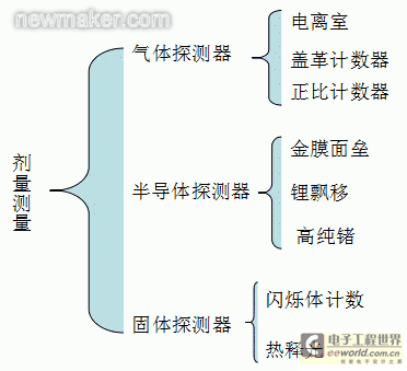

辐射剂量测量物理法测量
国内辐射剂量探测主要有三大类,下图所示
newmaker.com
常用的计数元件,有电离室、GM计数管(盖革弥勒管)、X射线正比计数管、闪烁体等。

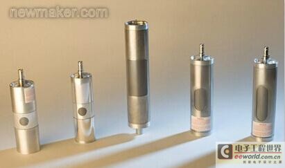

电离室
电离室是一种探测电离辐射气体的探测装置,由处于不同电位的电极和封闭在电极之间的气体组成,通过收集气体中,因辐射产生的电子或者离子运动而产生的电信号来定量测量电离辐射的探测装置。
一般分为脉冲电离室和电流电离室,前者可以计数辐射粒子的电离辐射,主要用于重带电粒子的能量和注量率的测量,后者则是记录大量辐射产生的平均值,用测量x射线,伽马光子、贝塔射线和光子束的注量、注量率和剂量。
newmaker.com
电离室一般为圆柱状如上图,中间有一个柱状电极与外壳构成一个电容器,在电离室两极上加压可以收集放射射线电离出的电流,根据电流大小可以确定放射性活度,根据探测射线种类可以分为,α电离室,β电离室内,γ电离室。电离室一般应用于放射治疗,辐射加工,个人防护和环境检测等领域,用来检测辐射剂量。

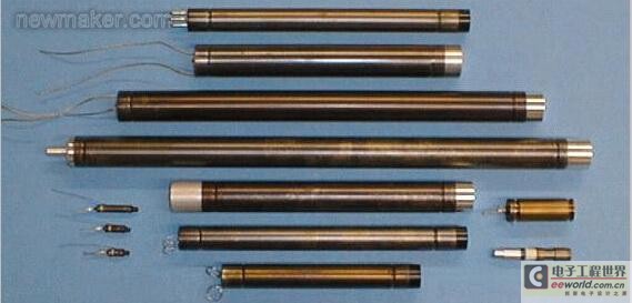

GM计数管
GM计数管,即是盖革弥勒计数管,在1928年盖革和米勒发明了这种计数管所以叫做盖革弥勒计数管,这种计数管可以检测各种物质和周围环境的放射性,甚至可以勘测到铀矿以及地下的氡。盖革管(GM管)是应用最广泛的一种气体探测装置,也是充气型的圆柱形管状物。管内壁是阴极,中心的细丝做阳极,外形有端窗形的有圆柱形的,圆柱形有尾窗和侧窗,根据其填充气体又分有机管和卤素管。
此类探测管,用途比较广泛一般核物理、医学、粒子物理学、工业仪表上都有应用,外形如下图
