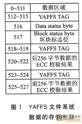

  基本上NOR比较适合存储程序代码,其容量一般较小(比如小于32 MB),且价格较高;而NAND容量可达lGB以上,价格也相对便宜,适合存储数据。一般来说,128 MB以下容量NAND Flash芯片的一页大小为512字节,用来存放数据,每一页还有16字节的备用空间(SpareData),充当OOB(Out Of Band)区域,用来存储ECC(Error Correction Codc)校验/坏块标志等信息;再由若干页组成一个块,通常一块为32页(16 KB)。与NOR相比,NAND不是完全可靠的。每块芯片出厂时允许有一定比例的坏块存在,对数据的存取不是使用线性地址映射,而是通过寄存器的操作串行存取数据。
  1.2 YAFFs数据在NAND上的存储方式
  YAFFS根据NAND闪存以页为单位存取的特点,将文件组织成固定大小的数据段。利用NAND闪存提供的每页16字节的备用空间来存放ECC检验信息和文件系统的组织信息,不仅能够实现错误检测和坏块处理,而且能够提高文件系统的加载速度。
  YAFFS将文件组织成固定大小(512字节)的数据段。每个文件都有一个页面专门存放文件头,文件头保存了文件的模式、所有者id、组id、长度、文件名等信息。为了提高文件数据块的查找速度,文件的数据段组织成树形结构。YAFFS在文件进行改写时,总是先写入新的数据块,然后将旧的数据块从文件中删除。YAFFS使用存放在页面备用空间中的ECC进行错误检测,出现错误后会进行一定次数的重试;多次重试失败后,该页面就被停止使用。以(512+16)字节为一页的NAND Flash芯片为例,YAFFS文件系统数据的存储布局如图1所示。
