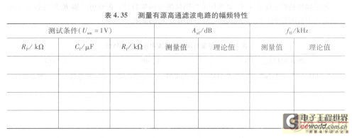

③观测并调整频率特性
测量幅频特性:按表4.35要求用波特图仪测量幅频特性,观察电位器R和电容C大小对截止频率fH的影响,观察电位器R,大小对增益A的影响。;;; 观察相频特性:用波特图仪观察相频特性,参数设置参考值为:特性测量选择“Phase”,Vertical坐标类型选择“Lin”,其坐标范围选择起点I为“00'’、终点F为“- 900".Horizontal坐标类型选择“Log”,其坐标范围选择起点为“0.1Hz”、终点F为“10MHz”。
