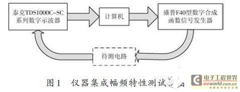

用扫频信号对被测电路网络进行动态测量,能得到被测电路网络的频率响应特性。被测网络输入端和输出端信号幅值的比值为电路的增益。系统的总体框图如图1所示。计算机通过串口控制盛普F40型数字合成信号源产生扫频信号作用到待测电路,计算机通过USB接口读取数字示波器采集的RMS值,利用LabVIEW8.6软件进行数据处理并显示幅频特性曲线。
TDS1000C-SC系列数字存储示波器标配USB连接、16种自动测量、极限测试、数据记录和上下文相关帮助,拥有高达100 MHz的带宽和1 GS/s的最大采样率,完全符合本文的设计要求。使用数字示波器时,为了避免混迭,扫速档最好置于扫速较快的位置,本文采用自动设置(AUTO SET)方式适时调节数字示波器的采样速率,使之能配合当前函数发生器的输出频率,完成精确采样。

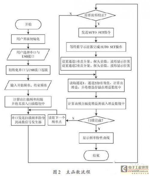

本文采用VISA接口方式实现LabVIEW与数字数字示波器的通信。其目的是控制DDS信号源产生给定范围的扫频信号,借助数字示波器进行有效值测量与计算,获取计算结果后作出频率特性曲线。主函数流程如图2所示。

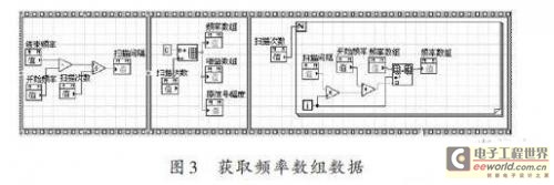

程序运行后,首先初始化用户界面,让用户选择与仪器连接的通信接口。接着输入所需要的扫频控制量,如开始频率(最小为20 Hz)、结束频率(不超过40 MHz)和扫频幅度,并选择连续或对数扫频方式。根据用户输入的开始和结束频率自动计算出响应频率间隔,并将计算出的频率点保存在频率数组中,获取频率数组数据如图3所示。

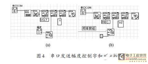

当计算出各个频率点后,先根据用户选择的串行端口向函数信号源当计算出各个频率点后,先根据用户选择的串口向函数信号源发送幅度控制字和频率控制字以产生不同频率的扫频信号,发送幅度和频率控制字的程序见图4所示。
为了保证读取的数值准确,系统选择了几个频率点进行波形校正操作,方法是通过USB接口控制数字示波器进行一次“AUTO SET”操作,当发送频率在10 Hz~1 kHz,1~100 kHz或者100 kHz~10 MHz时分别对数字示波器进行一次波形校正操作,校正程序如图5所示。
