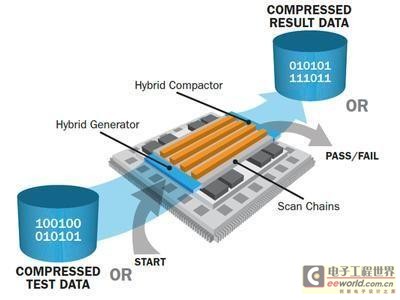

有了混合测试方法,你就能选择从测试仪中提供嵌入式压缩ATPG向量或在设备逻辑内置自我测试中自动应用和分析向量。你可以凭借在一个或多个区段中(图1)的中央控制器和共享压缩解码器/ LFSR和压缩器/MISR逻辑按照从上到下的流程插入混合逻辑。你也可以按照从下到上的流程插入混合逻辑,使你能够在每个区段完成逻辑插入,包括包装器(Wrapper)隔离链。拥有混合测试逻辑的区段能够用于任何一种集成电路中并且逻辑内置自我测试或区块嵌入式压缩向量能够被直接重复使用。即插即用逻辑和向量方法在顶级集成电路中节省了大量的ATPG时间。
图1.混合测试解决方案,压缩(嵌入式决定性测试)和逻辑内置自我测试共享大部分解码器/ LFSR和压缩器/MSIR逻辑
