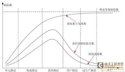

1.4缺陷收敛度
关于缺陷管理的理论研究起步比较晚,发展远未成熟。参考CMM5中定义规范和目前在线分析仪器行业特点,将产品缺陷按照严重程度分为四级:致命、严重、一般和建议。
图1 测试缺陷收敛度评估示例
通过测试缺陷收敛趋势能够反映被测试产品的质量变化情况,不仅可以辅助项目经理进行决策,而且也可以做为产品发布的一个重要参考,测试缺陷收敛度评估示例图见图1.在线分析仪器的测试缺陷收敛度可以从以下三个方面进行评估。
1)缺陷累计发现数;
2)各阶段缺陷提交数;
3)缺陷遗留数。
测试缺陷累计发现数趋于稳定和各阶段缺陷提交数趋近于0,表示产品质量相对比较稳定,但是并不代表产品质量好。缺陷遗留数趋势曲线下跌的时候,表示产品质量有所改进,缺陷遗留数趋势曲线逐渐上升时,表示产品质量在持续恶化。缺陷遗留数收敛趋势曲线越趋近于0,产品质量越好。
