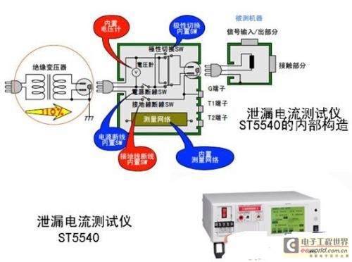

日置的ST5540泄漏电流测试仪专为安规测量度身定制,不仅可以使用于普通民用家电,还可以使用关于精密的医疗器械,下面就来介绍一下产品在实际应用中的要点。
要点
首先,ST5540能够取代繁琐的电源极性的切换,能够自动测量正常状态和单一故障状态的泄漏电流。
并且,标配符合IEC、UL、JIS等电气用品安全法的网络(人体模拟电阻),能够按照标准进行测量。
能够记录30种的测量条件,一旦设置了条件,在以后的测量中能够把之前设置的条件从内存里面导出来。
方法
实验中,可根据需要的符合的标准进行设置,选取内置网络预存的程序,开始对医疗设备进行检测,自动判断合格与否。
