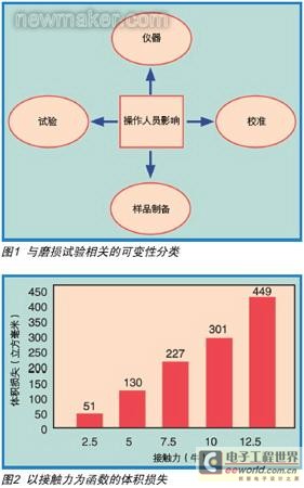

将发现影响磨损试验结果极为重要的变量分为四种不同类别,包括与“仪器”、“校准”、“样品制备”和“试验”相关的类别,参见图1。另外表明总是存在操作人员影响以及作用于这些类别的不可避免的现实。

● 旋转与非旋转试验头 – 除了横穿砂纸横向移动以外,许多磨损试验设备能够旋转样品。使用该选项能够形成更恶劣的试验条件并最终增加体积损失。操作人员必须决定哪种试验方法能够满足其特别机构的试验程序规格。操作非旋转样品头选择是一种标准做法,如果制造商未执行操作,则应设置仪器如此操作。(说明:在调查两个不同实验室之间的试验结果变化时,作者发现在一个位置而不是另一个位置无意使用旋转样品头选项,是造成结果偏差巨大的根本原因。)
● 接触力 – 将精确重量的工作盘连接到样品试验头顶部形成橡胶样品和砂纸之间的接触力。DIN ISO 4649:2006指定了10牛±0.2牛的力量,将7.5牛的额外重量增加到一体式2.5牛试验头上以达到这一力量。(说明:在一种情况下,作者发现一个实验室误用12.5牛的重量,是造成实验室之间试验结果变化的根本原因。)
接触力是试验耐磨性能的一个重要变量。图2显示了使用不正确重量、因而样品接触压力不正确时会出现的巨大结果变化。对于相同样品,结果范围从2.5牛接触力的51立方毫米体积损失到12.5牛接触力的449立方毫米体积损失。使用更高接触力时,感知的耐磨性能变得更糟,或者,使用更低接触力时,感知的耐磨性能会出现提高。两种极端情况产生错误提供的错误数据,误传了正在试验的覆盖胶的真正性能。

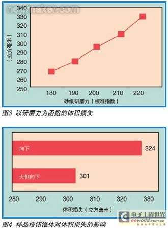

● 砂纸调整 – 即使正确安装砂纸之后,使用之前仍然必须校准或调整到正确的“磨损力”。由于砂纸来自制造商,研磨性太强,必须使用钢质样品按钮将研磨性降到控制水平以更改砂纸的研磨性。根据DIN ISO 4649定义的标准参考覆盖胶的质量损失确定研磨性,必须位于180-220 毫克质量损失的指定范围之内。
图3显示了没有修正砂纸的研磨力时各种研磨性水平对样品覆盖胶体积损失的影响。体积损失范围从具有研磨力时的最低可接受范围270立方毫米至使用研磨力时相同覆盖胶的最高可接受范围330立方毫米。
newmaker.com
如果没有正确调整砂纸、研磨性仍然太强,则没有正确纠正砂纸的合适研磨力时,样品的体积损失将更高,感知的耐磨性能将出现降低。另一方面,如果砂纸调整过度,没有保持足够的研磨性,则在没有正确纠正砂纸的合适研磨力时,样品的体积损失将更低,感知的耐磨性能将出现增加。为此,最佳调整砂纸,以便不仅达到允许生成有效试验数据、而且也提供最终结果计算的正确修正系数的磨损性水平,这是十分重要的。
