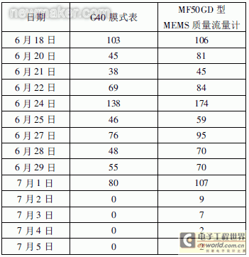

②应用案例
2009年6月,重庆市某制衣厂应用了MF50GD型MEMS质量流量计。为掌握膜式表与MEMS质量流量计的计量情况,将1只G40膜式表与1只MEMS质量流量计串联,进行计量流量的对比,见表1,其中MEMS质量流量计计量的质量流量换算为体积流量。
表1 G40膜式表与MEMS质量流量计计量的日体积流量m3
newmaker.com
由表1可知:
a.6月18日至7月5日,G40膜式表计量的总体积流量为698m3,MF50GD型MEMS质量流量计计量的总体积流量为911m3,G40膜式表比MF50GD型MEMS质量流量计计量的总体积流量少213m3,相对误差为30.5%。
b.7月2日至5日的数据说明,用户可能使用小火或长明火,流量达不到G40膜式表的始动流量,使其无法计量;而MF50GD型MEMS质量流量计的始动流量很小,可准确计量小流量。(end)
