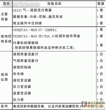

2.3 多相流量计系统的组成
该系统装置由三大部分组成:GLCC气液两相分离器系统、控制系统和计量系统。具体设备如表1所示。
表1 NPL29A项目多相流量计系统组成
newmaker.com

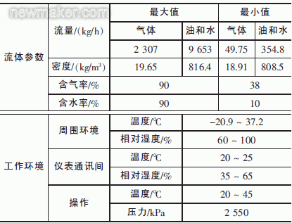

(2)NP1-29项目GLCC多相流量计系统操作工况如表3所示。
表3 NP1-29项目GLCC多相流量计操作工况
newmaker.com
