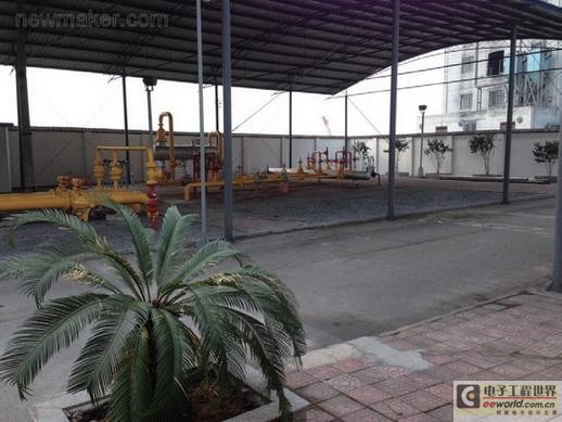

成都航利阀门成套设备有限公司是一家具有二十余年从事油气专用阀门、流量计量仪表等成套产品研发、生产、销售及进出口业务为一体的专业制造厂。航利阀门成套设备有限公司于2013 年 3 月在长庆油田分公司苏里格气田苏 77-1 集气交接站使用 beckhoff BF_GB/T 21446-2008 标准孔板天然气流量计计量天然气流量,效果良好。该站天然气管路为 3路 300mm 管径,天然气贸易计量交接单元设计能力为 10 万方/天,压力为4MPa。BF_GB/T 21446-2008 标准孔板天然气流量计通过中国测试技术研究院的检测,瞬时流量、累积流量精度都可达到万分之一的精度,为业内领先水平。目前,BF_GB/T 21446-2008 标准孔板天然气流量计已经在重庆燃气集团丰都站,攀枝花华润燃气计量站,川西北梓桐作业区 u-2 站等多个天然气站得到应用,效果良好。
丰都燃气公司镇江配气站是为镇江化工园区供气的重要有人站,忠县巴营来气输向池 64 井管线,为化工园区的紫光公司等供气。该站使用 BF_GB/T 21446-2008 标准孔板天然气流量计对池 33 井、池 64 井、忠县巴营来气进站压力监测,紫光出站压力、2 号汇管压力、至池 64 井管线、2 路向化工园区供气的孔板的压力、差压、温度等进行监测,并进行流量计算。镇江配气站自控信号通过光纤通讯将这些数据实时传输到丰都燃气公司,自控信号通过光纤传输到燃气集团调度中心和备用调度中心。
