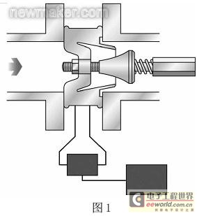

参照图1,当流体流过Gilflo流量计时,中心定位的锥体推动负载弹簧轴向移动,引起环行面积的变化,环行面积变化使输出信号(差压)与流量成线性关系,大大地扩大了其量程比。差压变送器测量该差压,并将其转换为4~20mA 信号输出至流量计算机。通过流量计算机的处理和计算,显示流体的瞬时流量、总流量、温度和压力等信息。
