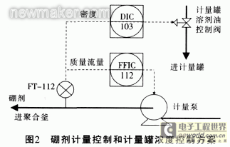

在大庆石化总厂化工厂顺丁橡胶装置中,硼剂的计量控制和计量罐浓度控制方案如图2所示。
newmaker.com
在此应用中,选用promass63型质量流量计的A系列DN1传感器,该传感器的测量管管径为1mm,量程为(0~20)kg/h,正好适合此应用场合。
通过使用promass63型质量流量计的双电流输出功能,将质量流量和介质密度信号都送入DCS系统,分别控制计量泵的冲程速度和硼剂浓度的配比,使promass63型质量流量计的效能得到了充分的发挥。
