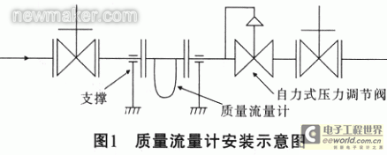

首先我们在流量计下游侧安装自力式压力调节阀,调节方式为控制阀前压力为定值,使流体的压力高于其饱和蒸汽压的1.2~1.5倍,避免了流体输送过程中在计量腔内产生气、液两相。仪表安装如图1所示。
newmaker.com
2002年3月我公司对外交接计量用质量流量计按上述条件安装投用后,经与发货方和收货方球罐计量进行数据比对,比对误差在0.5%以内,使用至今运转正常。买卖双方都非常认可。计量准确度和计量重复性都远高于过去人工读玻璃板液位计。同时,开1台泵可以同时给几个输出口送量,提高了输出效率。
在质量流量计运行过程中,个别流量计在停泵不送量期间有零漂现象,在做小信号切除后仍不能解决该问题,这也是质量流量计的主要缺点。当流体静止时,测量管周期振荡并没有停止,由于外界原因(如管线振动、安装应力过大、流体在测量管两侧质量不对称等),都会使该相位差不为零,造成质量流量计产生零漂现象;连续送量测量时,由于该零漂较小,对整个计量准确度影响不大。而对于间接送量的液化石油气来讲,在停泵不送量期间,管道内压力下降,当低于饱和蒸汽压时,会有大量气相产生,造成测量管内存有气液两相,甚至全部为气相。由此造成振动管失去对称平衡,产生相位差,导致零漂严重。我们观察到的最大零漂有时竟达(7~8) t/h,此零漂累计1夜(12h)将近有100t的仪表累计值,因无法区别是个别人故意多给用户送量还是仪表零漂问题,从而造成管理上的混乱。为解决该问题,我们在管理上采取每交接送量1次都对流量计下游手阀施加铅封的方法,以区别是人为还是仪表零漂造成非送油期间二次仪表累计值增加。同时在技术上采取的措施是利用质量流量计变送器自身的软件功能,通过组态来控制零漂的产生。在实际观察零漂现象产生时的工况条件中,我们发现其是有规律的,每次发生零漂时,流体的密度测量值都远小于流体的正常工况密度,这也就证明了是由于气相产生,造成流体平均密度下降,导致零漂的产生。具体做法是:用密度值控制流量值的累加。当密度小于某一给定值时,流量测量停止工作,累加器不累加;当密度测量值大于该给定值时,恢复正常测量,累加器累加该给定值根据液化石油气的实际工况密度而定,这样就比较有效地从技术上控制了因气、液两相而导致的零漂现象。
