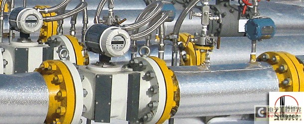

中国大陆北方的冬天都是非常寒冷的,因此在寒冬里如何让居民有足够的天然气来做为取暖的来源是极为重要的。但不是每个城市都那么幸运有拥有足够的气源,特别是像在中国吉林省长春市就没有足够的天然气供居民使用。因此不足该市使用的天然气则需要另外要远从松南八屋油气田来供应。而在松南八屋油气田距离长春市之间,约有900亿立方体的天然气是透过长达70.5公里的天然气管来输送。而理想的能源供应不仅依赖于可靠的供货商,也必须有可靠的计量及计费天然气供应。其付费内容是依照总供应的需求而计算。因此,高精准度的测量才能提供可靠精准的数据,让商业合作伙伴之间可以顺利进行交易。天然气的计量表必须具备可耐长时间使用、稳定且高精准度的测量能力,同时又拥有低维护率的特色,更重要的是,即使在零下30度的环境中,也能稳定运作。这些条件对SICK的FLOWSIC600气体测量仪来说,都不是问题。
现有问题:即使是长距离的气体输送也必须精准的计算流量
解决方案:SICK FLOWSIC600气体测量仪结合了卓越的超声波传感器技术和最佳的路径布局与自动诊断功能,使客户再也无需担心测量精度的准确率。
newmaker.com
客户对气体测量的标准要求相当高。而SICK FLOWSIC600气体测量仪的卓越测量精度和坚固耐用的设计,是最理想的设备来计算气体总流量使其符合法定的分级标准。它采用超声波技术来测量气体流量,高性能探头提供了独特的精确度,可长期稳定检测出各种气体或噪音是否发生在气体输送管线内。如果在管道系统发生测量故障,可透过各种自动诊断故障排除的功能选项来解决问题,这将大幅降低设备的保养维修成本。由于SICK可以提供所有必须依气体导道直径而估算的宽度,如100、150和200型。因此客户对气体流量和体体流量计算的规格需求都感到满意,其中也包含了压力测量和温度测量;且可连接至指定的流量计算计算机这一点更彰显它的完美。为了简化多达26台FLOWSIC600气体测量仪读出的所有测量值,因此全部的流量计算计算机都整合在同一个操作面板中,并以一个单独的工作站进行监控。
客户的效益:FLOWSIC600气体测量仪在天然气测量领域公认为最佳的气体流量测量装置
胜利工程设计咨询有限公司是中国极为成功的企业之一,对于他们的供货商也都要求具备有高标准、高水平的技术与质量。SICK以坚固耐用的超声波测量技术,提供客户精密的体积流量测量且低维护成本的设备。让中国石化最满意的是:
提供多元化的版本:
提供两组测量路径给流程测量监控;提供四组测量路径给储存测量监控;FLOWSIC600 2plex:4+1组测量路径给储存测量监控和延长诊断;FLOWSIC600 Quatro:4+4组测量路径给过多的储存测量监控
适用管道直径 2 ... 48英吋 (DN50 ... DN1200)
标准误差值最高不超过±0.1 %
具备完整的全自动CBM功能(基础保养条件)
客户认为每一个强大的产品其背后是一个强大的团队;因此在此产业中,SICK是最值得信赖的长期合作伙伴。
