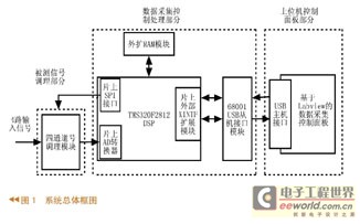

本文提出了一种基于LABVIEW的USB接口高速数据采集系统的设计,充分利用DSP丰富的片上外设以及高性能的数字信号处理能力,将采集的数据经DSP处理后通过高速USB接口传输到PC机上,通过LABVIEW软件按照用户的特定要求来处理并显示。
TMS320F2812型DSP芯片是TI公司推出的具有高速处理能力的高精度32位定点数字信号控制器,指令速度高达150MIPS,片内集成了模数转换器(A/D转换器)、脉宽调制电路、捕获单元、光电编码器、串行外设接口等模块,为进一步拓展DSP的应用领域提供了丰富的资源。本设计采用TMS320F2812芯片(DSP)作为数据采集与控制单元,以CYPRESS公司的高速USB接口芯片CY7C68001为基础,利用DSP片上A/D转换器采集数据,经处理后把数据通过USB总线传输至PC机,PC机接收到数据后按照用户的要求通过LABVIEW处理并显示数据。该系统主要有三部分组成:4通道被测信号调理部分、数据采集控制处理部分和上位机控制面板部分,系统总体框图如图1所示。

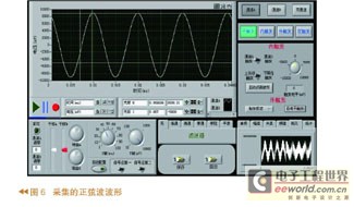

LABVIEW是NI公司开发的一种基于图形程序的编程语言,用户利用创建和调用子程序的方法编写程序,使创建的程序模块化且编制简单直观。一个LABVIEW程序分为3部分;前面板、框图程序和图标/接线端口。前面板提供与用户交互的图形化界面,通过面板上的各种按钮、开关等控件可以实现对整个系统的操作或控制;实时波形显示窗口能对产生的信号波形进行预览和监视。还可以通过LABVIEW波形显示器自带的功能对波形进行观察和测量,对稳定的周期信号可以直接准确地读出幅值和频率,采集的正弦波波形如图6所示
