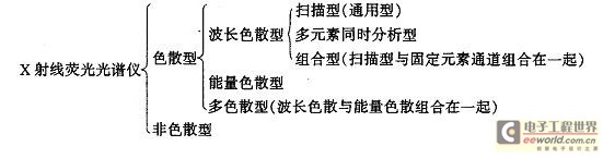

    60年代末70年代初以来,X射线荧光光谱仪大致分为使用晶体分光的色散型和不使用晶体分光的非色散型两类。使用半导体探测器的X射线荧光光谱仪当初被划为非色散型光谱仪的一种,但由于近年来半导体探测器性能(特别是能量分辨率)提高,使用技术发展,现已被确定为一个能量色散的新分支。与此同时,分类方法也就变成了如下形式:

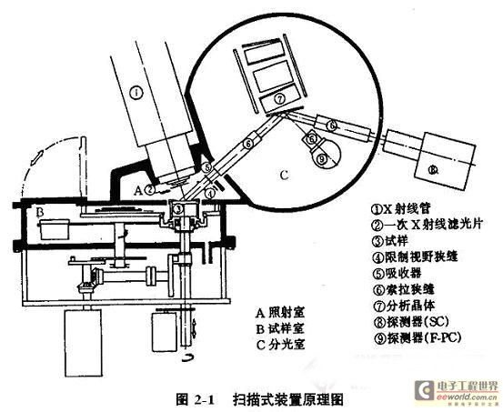

  ①波长色散型,一般说的X射线荧光光谱仪都是指使用晶体分光的波长色散型光谱仪。这类仪器又可分为两种,一种是对各元素逐一进行角度扫描顺序进行测定的所谓扫描式光谱仪;另一种是每个元素都单独配备一个固定的测角器同时分析多个元素的所谓多元素同时分析式X荧光光谱仪,还有一种是前两种组合在一起,既有顺序扫描仪又有各种元素的固定分析器。扫描式仪器的示意图见图2-1。
  多元素同时分析式仪器特别适用于作炉前的快速分析(图2-2)
