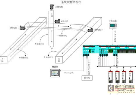

坐标测量机作为大型空间几何量检测设备,在各个领域发挥着越来越重要的作用。由我公司自行研制开发的三坐标测量系统是采用贝家莱公司的可编程计算机控制器(PCC)和伺服电机(ACPOS)为控制和驱动的核心,对三坐标测量机的X,Y,Z轴进行定位控制。为了满足用户高精度和高分辨率的要求,本系统采用了感应尺和编码器两套独立的测距传感器,用户可以根据测量产品的精度要求选用适当的传感器反馈值。
本系统主要的特点如下:
1:灵活的参考点:用户不仅可以根据测量产品的不同方便快捷的设定参考点,而且还可以根据需要在触摸屏上设定参考点的初始值。
2:数据的批量处理:用户只需要把存放测量点坐标的USB存储设备与触摸屏连接,测量点坐标就会自动读入系统;系统还可以自动的把测量结果生成EXCEL表格导入到用户的USB的存储设备。
3:操作灵活方便:本系统配备了手持面板,方便操作人员在测量产品的任何位置操作,而且可以在手持面板上任意选择要测量的点,操作人员只需点动开始按钮,系统就会根据用户选择的测量点坐标运动。
4:测量精度高:本系统的测量精度达到0.01mm。
