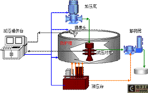

系统结构
工作原理
系统首先通过压力传感检测测试对象防喷器、压井管汇和节流管汇中的压力,并且通过I/O模块将模拟信号转换为数字信息传达给测试台上的计算机。测试开始后,测试台上的计算机首先下发一个启动加压泵的指令,系统进入升压过程;当系统达到测试目标压力后,系统进入稳压过程,按着设定时间使用这一压力保持一段时间;然后进入卸压过程,直到被测对象内的压力与常压。在这一过程计算机系统记录所有压力变化过程,并对试压开始时间、稳压开始时间等关键时间点进行记录以便对测试过程进行分析。为增加测试过程的安全性,系统还设置了防爆墙和远程视频监视系统。这样即可以保证测试的安全性,也可以及时了解测试现象情况。

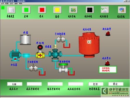

测试过程操作及实时监视
通过试压主操作界面,可以启动测试,并对测试过程上的压力变化实时监视和记录,显示加压阀及卸荷阀的工作状态。在测试过程如果压力过高或降低过快都会产生报警。在出现异常情况下,可以通过急停功能停止测试,并且开启卸荷阀,对系统进行卸压。
参数设置
对于不同的测试对象,可以选择不同的试压等级,并对超压压力和采样延迟时间进行设置。
