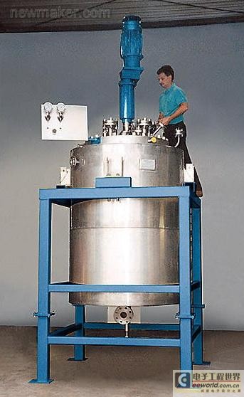

3.黑光灯为什么选用LUYOR-3130手电筒式的黑光灯?
因制药厂的反应釜大小不一,检查时如果用传统的100w的高压汞灯去检查,非常不方便,要拖一条220v的电源线,LUYOR-3130手电筒式的黑光灯非常小巧,能够轻松装在上衣口袋,为反应釜的检查带来了极大方便。
