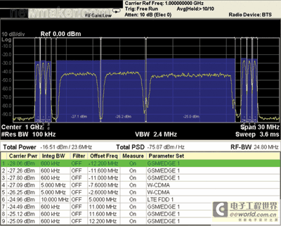

图1 显示了根据 3GPP TS37.141 定义的 MSR 一致性测试来进行测量的载波通道功率的扫描频谱视图。在本例中,针对 MSR 的测量应用软件可扫描基于频谱仪的 MSR 通道功率测量,测量非常简单。或者,也可手动配置频谱仪的分辨率带宽(例如 100 kHz)进行扫描,带宽需要足够窄才可以区分 GSM 载波,同时可为每个感兴趣的载波添加一系列频带功率游标。
