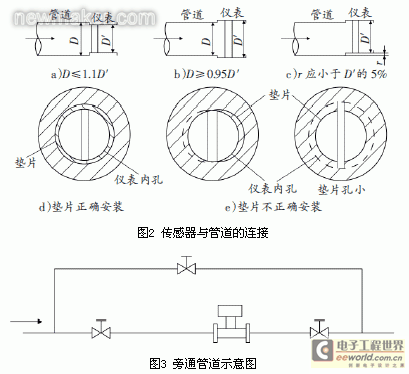

1)仪表安装时一定要注意,不能搞错方向,要按照仪表随机资料的要求来确定安装方向。2)原则上仪表要竖直向上安装在水平管路上。如果确实因管路布置和安装空间的限制,不能竖直向上安装,则部分仪表也可水平安装。3)仪表的上游与下游要有足够长的直管段。一般地,仪表的上游与下游直管段长度要求如图1所示。如果不能满足要求,则可能使测量精度降低甚至仪表根本无法工作。4)某些情况下,需要对被测流体进行温度、压力补偿。5)对某些液体介质通过仪表时由于压力降低造成的汽化现象要予以充分的注意。6)传感器与管道的连接如图2所示。在与管道连接时要注意以下问题:a.上、下游配管内径D与传感器内径D\'相同,其差异满足下述条件:0.95D≤D\'≤1.1D。b.配管应与传感器同心,同轴度应小于0.05D\'。c.为防止泄漏,安装仪表时要使用密封垫。d.管道安装法兰时的焊渣一定要清除干净,必须保证仪表两侧管道内部光洁流畅。e.如需断流检查与清洗传感器,应设置旁通管道如图3所示。7)减小振动对涡街流量计的影响。8)成套安装,包括前后直管段,流动调整器等是保证获得高精确度测量的一个措施。9)电气安装应注意传感器与转换器之间采用屏蔽电缆或低噪声电缆连接,其距离不应超过使用说明书的规定。
