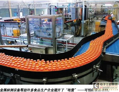

早在20 世纪初期,金属检测技术就得到了广泛应用,它被用来帮助军队探测、避开和排除地雷。而在食品行业,金属检测设备帮助了许多企业避开了“地雷”——可怕的食品召回。
