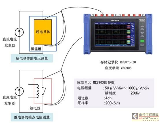

言归正传,此次实测案例的重点是记录设备的特性评估、超电导材料的评估、接点的电压下降(接点电阻测量)等μV等级的电压。而且还需要同时测量温度和其他电压。
简易接线图示如下:
如图所示,我们通过在存储记录仪MR8875-30 上安装应变单元MR8903,可测量并记录微小电压波形(测试线为非标配产品)可以使用市售电线(指标参数等详情可来电咨询)。连接线需自备。保护端子的鳄鱼线请和黑色端的鳄鱼夹线连接。
使用仪器
数据记录仪:MR8875-30
应变单元:MR8903(4ch)
电压•温度单元:MR8902(15ch)
(测量其他的电压、温度时,请增加选择MR8902)
