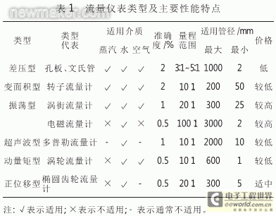

流量仪表的分类方法很多,至今国内外还没有统一的标准。表1列出了工业生产过程中常用的七大类流量仪表的型式及其主要性能特点。下面分别作简要介绍。
