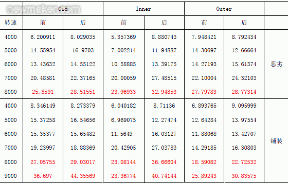

测试中采用三向加速度传感器测量每个测点 X、Y、Z 三个方向的振动加速度信号,将三个方向的信号分别计算RMS 值后合成得到合成RMS 值列入表1:
表 1:三种消声器加速度合成RMS 值列表
newmaker.com
根据表1 数据建立以发动机转速为横轴,加速度RMS 值为纵轴曲线图,用以比较三种方
案所分别对应的振动加速度的大小。
newmaker.com
图 2:恶劣路面前后测点加速度RMS 值
newmaker.com
图 3:铺装路面前后测点加速度RMS 值
从以上 RMS 值分析可以看出路面对消声器两测点的振动加速度幅值影响较小,可以初步判断引起消声器振动的主要因素是发动机的激励。从振动加速度幅值变化趋势上看,内部加强方案对高转速的敏感程度要低一些,超过7000rpm 后,振动加速度的上升趋势变缓。从振动加速度幅值上来看,外部加强方案的振动加速度幅值最低。
